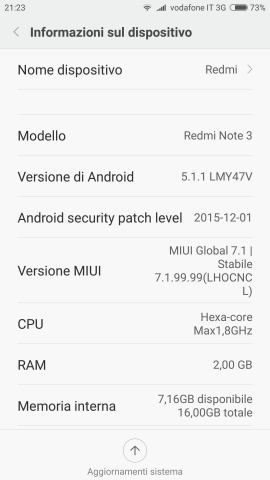

    Scusate proprio ieri mi è arrivato questo splendido terminale, ho provato a leggere tutte le pagine di questa discussione ma dopo un po' sono andato in confusione, quindi per evitare di fare stupidate vi volevo fare qualche domanda. Innanzitutto allego uno screenshot della versione software.
    Dandoci un'occhiata volevo capire che versione monta il mio è se consigliate di mettere la versione descritta nella prima pagina della discussione?
    Nel caso la risposta fosse si, in base al firmware installato sul mio, posso seguire la procedura passo passo o devo fare qualche operazione preliminare, tipo installare prima qualche altro firmware.?

    Dato che la global stable non ha l'italiano e il tuo telefono invece si, dovrebbe essere la ROM vietnamita!

    A me pare tu abbia la spinix. È piena di bug e non si aggiorna. Passa seguendo le guide alla global Developer, in italiano e con aggiornamenti settimanali
