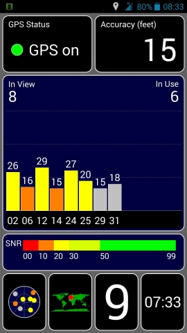

Ciao paolo, caffe pagato finalmente, ho un problemino con il gps , ho provato sia utilizzando gps test con clear agps e upload agps , fa il fix
ma nulla da maps a sigic etc. ho fatto anche un riavvio ma non è cambiato nulla. qualche consiglio? Se faccio un total wipe e riinstallo tutto ?
Allegato 122038
Allegato 122038
ma in questo screenshot gps test non ha ancora fatto il fix
l'hai lasciato andare fino a quando trova i satelliti e ti dice la precisione (come nel mio screenshot in prima pagina) ?
stamattina solito scherzetto che ogni tanto capita (con qualsiasi rom che ho messo) , ieri sera spento tutto ok, acceso stamattina e il nulla "solo emergenza" riavviato 2 volte nulla, ho tolto la batteria mosso la sim rimontato tutto e adesso va di nuovoo_O bohh.....secondo me è proprio la Zopo che ha problemi la rom non centra nulla, a altri succede??? o sono il solito fortunato??:'(

[quote name="guru71" post=6126657]Ciao paolo, caffe pagato finalmente, ho un problemino con il gps , ho provato sia utilizzando gps test con clear agps e upload agps , fa il fix
https://www.androidiani.com/forum/at...ntid=122038&d=
l'hai lasciato andare fino a quando trova i satelliti e ti dice la precisione (come nel mio screenshot in prima pagina) ?[/QUOTE]
Scusa Paolo ho provato anche io adesso, questo è il risultato è corretto?
https://www.androidiani.com/extra/im...mage_zUXrO.jpg
Inviato dal mio ZOPO usando Androidiani App
