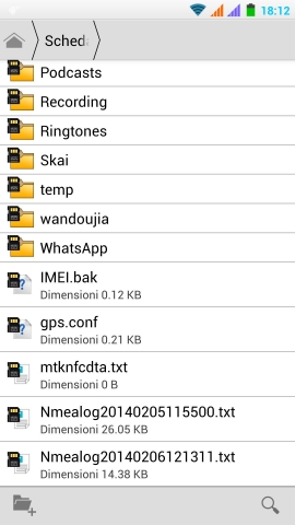

Il mio file gps si trova nella sd ma io l'ho settato cambiando le impostazioni da mibiluncle.
https://www.androidiani.com/extra/im...mage_Ph41f.jpg
Inviato dal mio ZP998 usando Androidiani App
