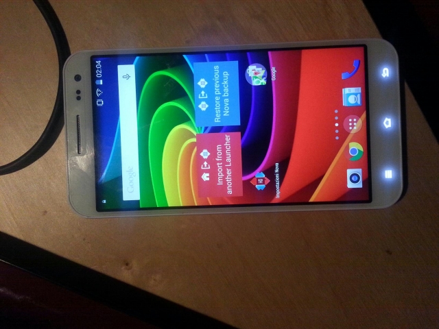

Prova a flashare il boot della v6 lasciando il lk.bin della v2

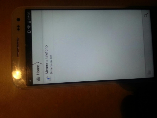

Cmq se flashio il boot il display è ok.... Ma nn vede né la sd ne la memoria del cellulare...
https://www.androidiani.com/extra/im...mage_hHGVe.jpg
È uguale a prima.

Niente da fare ho flashiato il boot riconosce le memorie ma appena il display va in standby si sdoppia 😠
https://www.androidiani.com/extra/im...mage_Y7tsC.jpghttps://www.androidiani.com/extra/im...mage_NuEdf.jpg
