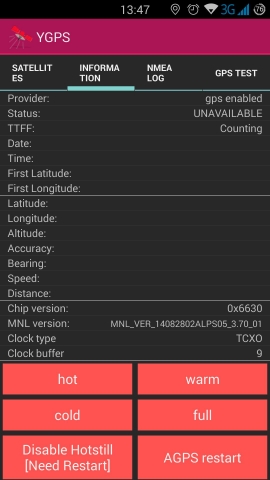

    Ragazzi ma perché mi spunta unavailable secondo voi? Significa qualcosa in particolare o solo che non funziona per motivi X?

    486
    66
    Ringraziato 79 volte in 75 Posts
    Quote Originariamente inviato da Forenait Visualizza il messaggio
    Hai il mio stesso problema, immagino che non ti funzioni per niente, vero?
    Io ho notato che se lo lasci così, il posteriore in alto comincia a scaldare tantissimo. Me ne sono accorto oggi che ho dovuto usare un altro telefono come navigatore, ma per curiosità avevo fatto partire anche lo zopo. Beh neanche a dirlo, ovviamente lo zopo è rimasto sempre fermo senza agganciare e me lo sono dimenticato vicino al cambio. Quando me ne sono accorto era bollente. Appena torno in Italia, lo apro come suggerito in un altro tread e verifico i contatti. Ormai credo sia solo un problema hardware perché a Roma non necessito di navigatore e comunque compenso con la connessione dati,quindi non so se ha mai funzionato.

    Devo dire che ogni tanto se la fortuna mi assiste in una ventina di minuti due/tre satelliti li aggancia per poi perderli al solo pensiero di usare il navigatore ovviamente.... Io non credo sia un problema a hardware perché la prima volta che ho usato lo zopo mi ha fatto 200km di fila per poi ad u tratto incominciare a perdersi e non funzionare bene più... Dico che non è un problema hardware perché con altre rom qualche satelliti lo aggancio... Anche 6/7....ma il problema è sempre quello.... Fix va bene (nei limiti in cui ci si possa ritenere soddisfatto di 6/7 satelliti.. Ma sempre meglio di niente) ma appena si va in navigazione e cade tutto....
