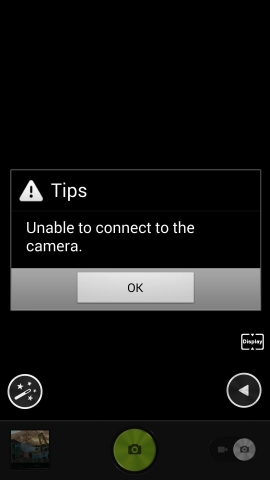

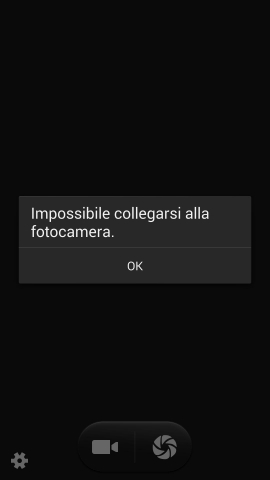

    [quote name="marsapa" post=6564973]installate questo zip in recovery senza wipe e poi testate la camera, ditemi se va meglio, vi avviso già che la risoluzione si abbassa a 13 mega https://mega.co.nz/#!IQMBAbTZ!g319RH...EyqCSQbt-q8FjY[/QUOTE]
    Evidentemente qualcosa non ha funzionato nel fix. Le fotocamere non funzionano più.

    Quote Originariamente inviato da AleBerlo Visualizza il messaggio
    Inviato dal mio ZP999 47331di Antutu, usando Androidiani App[/QUOTE]
    Colpa mia mi sono scordato una cosina, prova questo https://mega.co.nz/#!Ucc32ZaD!EQ8dtq...vPH-nFf3UINmPc
