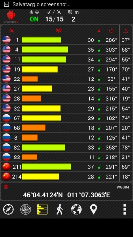

    Eccomi a raccontarvi la mia esperienza di ieri sera con la prova sul campo del GPS dopo aver reinstallato due volte la V6....niente da dire sul Fix che ha impiegato non molto ma sul tragitto che ho impostato, cioè quello per tornare a casa dal lavoro che è quasi tutto autostradale (SA-NA), ad un certo punto si è perso e ha cominciato a dare i numeri, mi voleva far fare inversione ad U, mi vedeva fuori dal percorso autostradale, insomma un casino che poi si è risolto ricalcolando più volte dopo un 2-3 km...questo è accaduto su un percorso conosciuto, ma se fosse successo altrove, sai le risate???....Come mai secondo voi? C'è qualcosa da settare in merito alla precisione?.....

    Installata la v6, sistemato tutto alla situazione precedente, non posso che esprimere un feedback pienamente positivo nei confronti del grande lavoro fatto da Marsapa. Stamane ho fatto il fix per i satelliti e devo confermare che la risposta è stata ottima, una volta effettuato il fix ha preso velocemente un numero notevole di sat, compresi quelli cinesi. Avrà le sue pecche di gioventù, ma questo rimane sicuramente un grande terminale, straordinario nel rapporto qualità prezzo.
