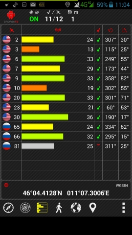

    Spero sia così, infatti in due post sopra questo ho messo lo screenshot della mia situazione precedente (oltre 16 sat, 1 m. d'errore)

    Ieri erano molti di più, probabilmente stanno facendo qualche cosa
    Confermo la tua teoria, ora si comincia a vedere qualche sat russo.

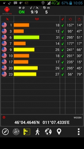

    No no il glonass è presente ieri ho pure preso i satelliti cinesi
    Sino a ieri anch'io io vedevo pure i cinesi, oltre ai russi. Ma ora la situazione attuale è questa. Ho pure fatto un fix, e HO DOVUTO RIPRISTINARE I VALORI IN FASTERGPS. Ma vede solo i sat Usa, come da screenshot. Situazione evidente. Ti prego di verificare. Launcher stock.
    Di seguito ciò che vedevo sino a ieri con la V7.1
    Inviato dal mio ZP999 47331di Antutu, usando Androidiani App[/QUOTE]
    Io ho notato editando il GPS.conf con la V7 e precedenti che il GPS.conf riscritto da faster GPS non prevede la riga di codice del glonass. Verifica. Prima del supporto glonass con il 998 usavo faster oggi ho dubbi sulla sua reale efficacia. Fai un confronto e poi mi smentisci per favore?
    Inviato dal mio ZP999 V7.1 Androidiani App[/QUOTE]
    Ecco la situazione del gps.conf:
