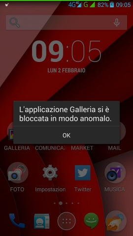

E certo 1 mega si nota! [emoji16] Comunque non so se lo fa anche a voi, ma impostando la qualità fine (2k4k) nella parte video l'applicazione va in crash. Potrebbe essere un mio problema perché ho smanettato con tante app per fotocamera.
E certo 1 mega si nota! [emoji16] Comunque non so se lo fa anche a voi, ma impostando la qualità fine (2k4k) nella parte video l'applicazione va in crash. Potrebbe essere un mio problema perché ho smanettato con tante app per fotocamera.[/QUOTE]
Confermo, ho fatto il passaggio da alta a fine. Io ho installato anche la fv cine e LG camera https://www.androidiani.com/extra/im...mage_cB0iy.jpg
Inviato dal mio ZP999 47331di Antutu, usando Androidiani App
Ma lo faceva anche senza il fix?
Lo fa anche a me dopo il fix--- prima non lo faceva.... Io non ho smanettato con le varie app fotocamera...
