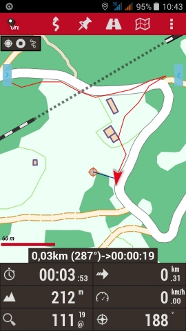

ieri sera il gps mi ha fatto diventare matto nuovamente....secondo me la sensibilità quando incombe il maltempo non è eccellente, infatti ero sotto un diluvio con nuvoloni neri sulla testa. Mentre ero in autostrada, ad un certo punto ha cominciato a dare i numeri, ha ricalcolato più volte, mi vedeva fuori dalla stessa...insomma un casino....
Guarda 300 mt di navigazione con oruxmaps con connessinw dati attiva. Una merda
https://www.androidiani.com/extra/im...mage_6I2iY.jpg
Inviato dal mio ZP999 V7 Marsapa usando Androidiani App
