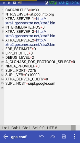

    Io ho notato editando il GPS.conf con la V7 e precedenti che il GPS.conf riscritto da faster GPS non prevede la riga di codice del glonass. Verifica. Prima del supporto glonass con il 998 usavo faster oggi ho dubbi sulla sua reale efficacia. Fai un confronto e poi mi smentisci per favore?
    Inviato dal mio ZP999 V7.1 Androidiani App
    Ecco la situazione del gps.conf:
    [/QUOTE]
    credo che il valore 0 sul protocollo Glonass sia impostato come spento.
    Inviato dal mio ZP999 V7.1 Androidiani App[/QUOTE]

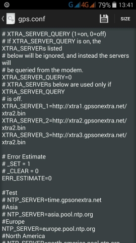

    [/QUOTE]
    Infatti i miei sono fatti a posta x il glonass
    Se ti è piaciuto il mio lavoro offrimi un caffe https://www.paypal.com/cgi-bin/websc...=DYAE6Q6K488AE
    credo che il valore 0 sul protocollo Glonass sia impostato come spento.[/QUOTE]
    E' un valore che si può modificare nelle impostazioni avanzate di Faster, ovviamente non sapendo cosa e se mettere qualcosa non tocco nulla. Ma siccome mi hai messo la pulce nell'orecchio provo a scrivere agli sviluppatori chiedendo delucidazioni in merito, tuttavia, siccome i sat russi vengono visti, e utilizzati, credo che comunque siano operativi.

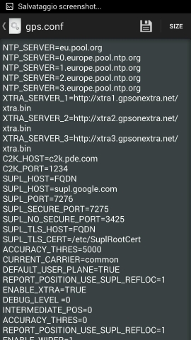

    Perché il mio GPS. Conf è diverso?

    Quote Originariamente inviato da marsapa Visualizza il messaggio
    E' possibile avere il tuo gps.conf per fare delle prove e confronti?

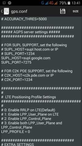

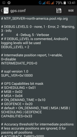

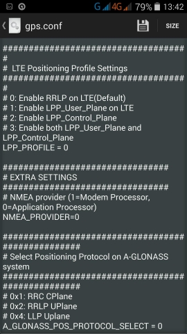

    [/QUOTE]
    Allegò screenshot del mio GPS.conf
