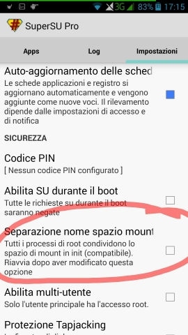

    hai fatto la modifica sul mount in supersu?
    Cosa bisogna fare abilitarlo o no?

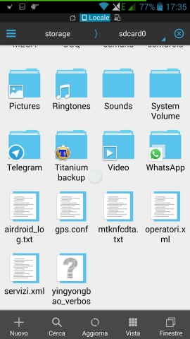

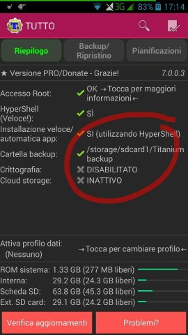

    Allora per quanto riguarda Titanium, per poter fare il backup bisogna che la cartella scelta per il backup sia quella dello screenshot. Poi quando serve copiate la cartella sulla SD, quindi una volta fatta l'installazione di una rom o altro prendete la cartella di Titanium dalla sd e la mettete nel percorso originale. Facile. IN SUPERSU I MOUNT DEVONO ESSERE DISABILITATI

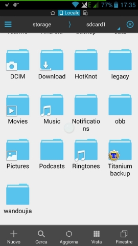

    Perché creare una nuova cartella? Non ha senso. Titanium crea la sua cartella in storage/sdcard1. Quella poi la copi nella microSd. Poi quando serve la ricopi nel percorso originale storage/sdcard1

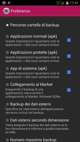

    Per titanium potete anche scegliere la cartella di backup/ripristino. Aprite titanium, tasto menù, preferenze e infine percorso cartella di backup

    [quote name="mcandrewar" post=6644509]Per titanium potete anche scegliere la cartella di backup/ripristino. Aprite titanium, tasto menù, preferenze e infine percorso cartella di backup

    Confermo è la prima cosa da fare, altrimenti non fa il backup, bisogna scegliere storage/sdcard1, come ho mostrato nello screenshot.
