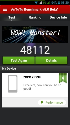

Grafica, velocità, fluidità, assenza di bug. Antutu (senza trucchi, quali smontaggio sd, disabilitazione risparmio ecc) 48121.
Inviato dal mio ZP999 48112 di Antutu, usando Androidiani App[/QUOTE]
Non capisco come fai ad avere quei numeri, io più di 43000 non ho mai avuto ed adesso con la v8 (non voglio dire che è colpa della v8) questo è il risultato. http://tapatalk.imageshack.com/v2/15...d2bc47b890.jpg
Credo che oltre al gps ci sia qualcosa che non va nel telefono.[/QUOTE]
Non so che dirti io dalla prima Marsapa in poi non sono mai sceso sotto i 47.000, io sono uno smanettone (morigerato), ma non un tecnico di software, curo molto le prestazioni del cellulare non ho giochi installati, sinceramente non so che dirti, certo è che i dati che pubblico sono genuini, non ha senso taroccare. Ho fatto il test Antutu appena installato la V8, senza alcun accorgimento per aumentare il risultato, era mera curiosità. Mi aspettavo un peggioramento ma invece mi ha sparato oltre i 48000. Se poi hai visto il confronto Antutu con il Galaxy Note 4 nello screenshot che ho postato c'è da rimanere con la bocca aperta. Ciò significa che questo device che abbiamo nelle mani è un vero gioiello.

Inviato dal mio ZP999 48.112 di Antutu, usando Androidiani App
