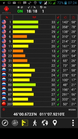

    In V8 ci sono andato per la grafica davvero bella. Ma non beccava nulla a livello gps. Quando Marsapa ha postato la grafica sono tornato con un restore alla fida 7.1, perfetta, con in più la grafica. Alla V9 non ci penso nemmeno, mi viene la nausea solo a pensare di tornare alla partizione delle memorie originaria. Fare factory data ecc. Il telefono funziona a meraviglia, non vedo la ragione per andare a complicarsi l'esistenza. Questo cellulare fa al meglio tutto quello che volevo da un device.

    Senza offesa, ma supera il problema con il GPS Marsapa, cerca qualcosa, ma non sapeva nulla per risolvere GPS.
    Kernel non ha nulla a che fare con il GPS.
    Marsapa rispettare te, e ti ho dato un caffè (non per vantarsi su di esso), ma purtroppo non ha trovato o non si conosce la risoluzione GPS.
    If you need a navigator, buy a navigator. If you need a camera, buy a reflex, not a phone. Marsapa still does miracles.

    3. Adesso mi trova solo 6/7 satelliti... Ho fatto YGPS fix, GPS fix, Faster gps
    Se voglio provare gli altri kernel dove li trovo?
    Si la zram è già disattivata, ho già detto che il risparmio energetico impostato in impostazioni /batteria riduce notevolmente le prestazioni a differenza del fw stock, se levi la spunta avrai un punteggio normale, x il gps è sempre la solita storia in prima pagina c'è anche il boot con kernel del 30/12
    Scusa il kernel che contiene i drive di tutte le periferiche non ha niente a che vedere con il gps? Quindi tutti quelli che cambiando kernel hanno risolto il problema dicono fesserie?

    Scusami marsapa forse mi sono espresso male: io ho già installato la v9 con il relativo wipe data factory, ma la zram ce l'ho attiva. Inoltre ho anche già installato il kernel del 30.12 e volevo provarne altri (o ritornare a quello del 16.01) dato che adesso di satelliti ne vede al max 6/7 mentre prima con la v8. 1 ne vedeva 14
