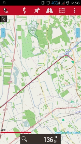

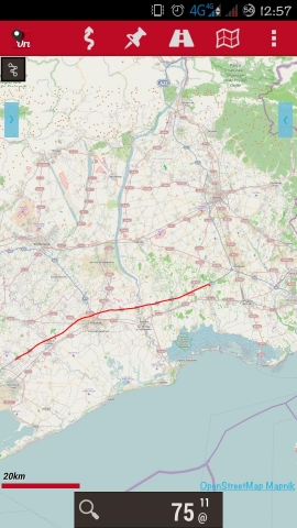

V10 e questa è la situazione attuale in autostrada sulla A30
[IMG]143518[/IMG]
Scusa. Qual é il software GPS che usi( in figura).
E' stato aperto un thread apposta per il GPS...
