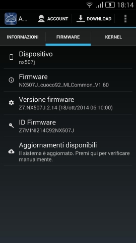

Ti stai confondendo. Se hai installato la 1.60 di cuoco, puoi benissimo installare gli aggiornamenti via ota tramite l'applicazione aggiornamenti di sistema e ho spiegato nel post precedente come devi fare . La 1.60 di cuoco per ora è arrivata all'update 2.14

Devi scaricarli direttamente dall'applicazione come ti ho detto, quelli in prima pagina lasciali perdere se hai la ROM 1.60 di cuoco
Da qui devi fare il tutto

si si li avevo fatti da li ...all inizio pensavo fossero gli stessi del post..in ogni caso dopo averli fatti il cell andava in crasch continui ....forse devo fare qualcosa tra un aggiornamento e l altro?

si si li avevo fatti da li ...all inizio pensavo fossero gli stessi del post..in ogni caso dopo averli fatti il cell andava in crasch continui ....forse devo fare qualcosa tra un aggiornamento e l altro?[/QUOTE]
Se noti quando ti chiede di flashare, ti da tre opzioni dove c'è una spunta..levala e preocedi
