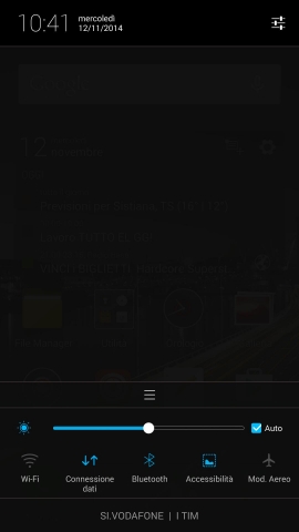

    buongiorno ragazzi... Dopo essere riuscito a resuscitare il telefono e installare la 1.62 di Cuoco succede una cosa strana...nella sim 1 mi rileva una rete che non è quella connessa...dovrebbe essere wind e invece vede Si vodafone che sarebbe una rete slovena........ C'è un motivo?
    Prova ad aggiornare l'elenco dei carrier andando su Impostazioni > Msim > sim1 > operatori di rete
