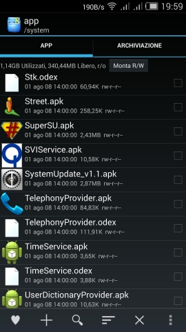

Se hai titanium backup vai sulla app software update e lo blocchi... Oppure con rootexplorer vai sotto system/app e rinomina l'estensione di systemupdate e riavvia

ok fatto, rinominato con rootexplorer e riavviato
ora alle 20:06 le suonerie erano predefinite e le ho reimpostate
vi aggiorno su quanto succede (speriamo bene)
