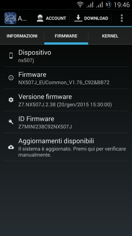

Che applicazione o parte di menu é quella nell'immagine allegata?

io non ho SD ma solo memoria del telefono, ma come detto, forse a me lo ha installato dato che mi da 2.38 (stessa foto di shakira sopra :-p
se mi dici qualche passaggio più approfondito da fare per confermartelo, dimmi pure e provo
@Cuoco92 probabilmente l'update è andato ugualmente a buon fine sia a me che a @MeTriX, che abbiamo riscontrato lo stesso problema. Dicci due/tre verifiche che possiamo fare per confermartelo. Anche io non ho impostato SD come memoria principale. @MeTriX tu che recovery usi (indica anche versione please)?

Mi restituisce questo:[/QUOTE]
non devi usare l'aggionamento dell 'app nubia ma devi installare prima aggiornamento 2,36 in prima pagina,dopo ti ritrovi l'app aggionamenti, che serve per aggiorarsi via ota quelli di cuoco92 , quando avrai la 2,36 lanciata l'app avrai due aggiornamenti la 2,37 e poi l'ultimo 2,38
MeTriX
se provo a cliccare dentro l'updater in alto sopra la riga verde, su "download aggiornamento completato! L'aggiornamento è pronto per essere installato!" mi da: l'applicazione aggiornamenti di sistema si è bloccata in modo anomalo
@MeTriX per rimuovere messaggio di errore da App FOTA ho visto che basta andare nella sezione "Download" e fare pulizia. Se provi a premere la x da altre interfacce dell'App va in crash...

io invece ho un errore...
se installo usando il tool di update mi riavvia in recovery, fa le sue operazioni e fa il reboot..ma non aggiorna
se provo ad installare a mano ho un errore
nessuna sd esterna
