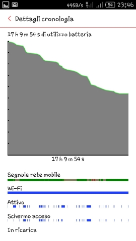

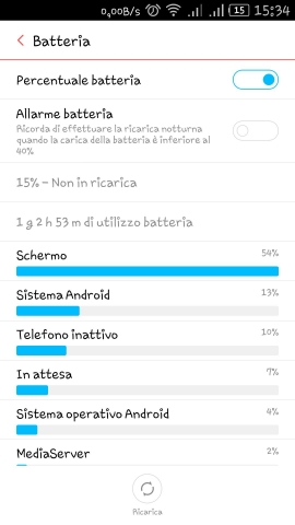

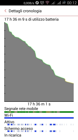

[quote name="daytek" post=6565300]Non mi risulta un consumo così alto con la nuova 1.80...però tu sai benissimo cosa fare per monitorare e capire cosa sta succedendo... Facci sapere....
Questa con 1.80.
https://www.androidiani.com/extra/im...mage_blMXJ.jpg
Questa con 1.76.
https://www.androidiani.com/extra/im...mage_1ywZA.jpg
Usandolo tutta la giornatata sempre wifi e dati sim attivi e uso senza timore di social telefonate ecc.
Inviato dal mio NX507J usando Androidiani App[/QUOTE]
Differenza sembra esserci ma mi sembra anche che la cronologia della 1.80 riporti visibilmente più display attivo....assumo ovviamente che la luminosità display sai la stessa....[/QUOTE]
Si uso sempre auto luminosità con 15s spegnimento schermo, ma credo che le altre erano meglio, lo so che è un monitorare stano questo, ma posso dire che non gioco mai o cambio abitudini l'uso è sempre quello
Questo con 1.76 https://www.androidiani.com/extra/im...mage_8N7Zl.jpg
Questo con 1.72.
https://www.androidiani.com/extra/im...mage_kcngn.jpg
Questo deep sleep 176.
https://www.androidiani.com/extra/im...mage_C2dcl.jpg
Quello con 1.80 era 64% non ho fatto screen non è percezione, noto solo che scarica prima ,poi potrei sbagliarmi ma la differenza per me c'è
