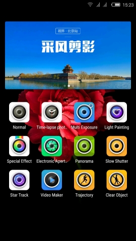

Sì ho la lollipop mod di cuoco.. non so se si vede dallo screenshot che ho fatto
https://www.androidiani.com/extra/im...mage_cYMi7.jpg
HO anche il root e le gapps infatti sono riuscita ad usare titanium per ripristinare delle apps con il supersu che MI ha chiesto la prima volta i permessi e poi riesco ad usare il playstore.
Poi sta roba cinese sullo schermo , fa venire i brividi
