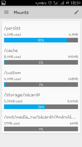

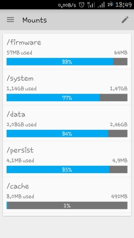

Invece cone posso controllare se le partizioni sono tutte a posto come valori ?
[quote name="Paolissimo" post=6768958]ok ma le vostre rom poi come posso installarle ? Mi rispondo da solo SI :) fotto con la R3 ( in effetti CWM quando porvi a installare lo ZIP sembra che faccia freezzare lo schermo ( infatti la volta scorsa mi ero fermato )
ma poi installa ... ora aspetto .
Invece cone posso controllare se le partizioni sono tutte a posto come valori ?[/QUOTE]
Se ti possono servire queste info, installa da store "storage partitions" dal menu vai su "mounts" e confronta io ho la r2
https://www.androidiani.com/extra/im...mage_xfsq5.jpghttps://www.androidiani.com/extra/im...mage_qHdeN.jpg
Ps guarda i valori totali di destra delle singole partizioni

Ciao .. i Valori sono identici.. ora che il problema è risolto.... avrei dovuto controllare prima :)
