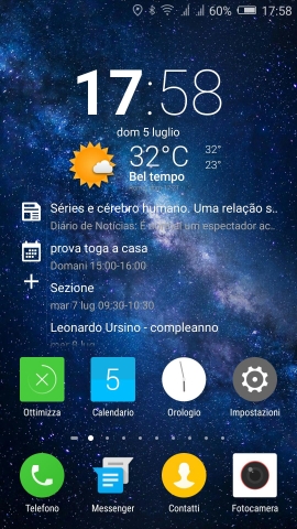

Solo per notizia, a me chronus funziona alla grande con la 3.20 sulla home di default, senza bisogno di particolari settaggi.
Inviato dal mio Nexus 7 usando Androidiani App
nella home si ma nel lock screen no... prima mi funzionava anche li
