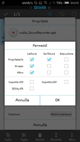

		Buonasera manuelb ho scarica le app da te tradotte ma le devo sostituire alle originali ... ?
		Le app sono sotto system/app sostuisci nell'apposita cartella e dai questi permessi https://www.androidiani.com/extra/im...mage_H7fq8.jpg e riavvia magari fai un backup delle app che sostituisci prima di sostituirle non si può mai sapere..
