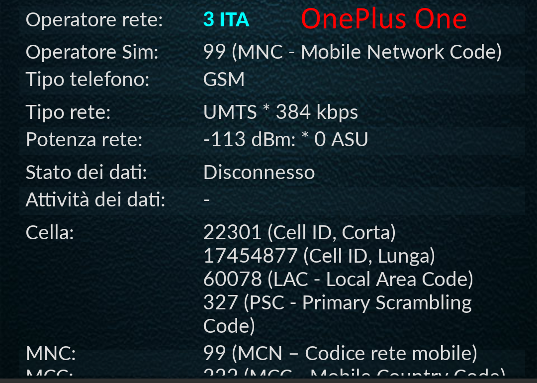

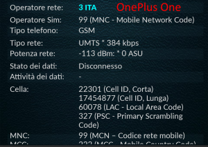

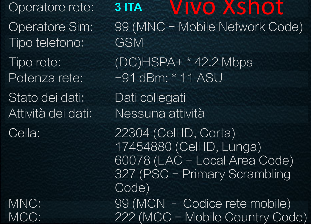

Qui il confronto in ricezione tra Vivo Xshot (prossimo terminale che recensiremo) e Oneplus One. Le immagini parlano da sole!. La baseband di Oneplus ha problemi nel trovare la cella più potente!https://www.androidiani.com/wp-conte...e1-300x213.png https://www.androidiani.com/wp-conte...ne-300x216.pngLa buona notizia è che Find 7 e One sono parenti strettissimi per cui ho provato a flashare in fastboot il modem del Find 7 su One e magicamente la ricezione è tornata a ottimi livelli. Per cui il problema di ricezione è esclusivamente di baseband su rom CM.
