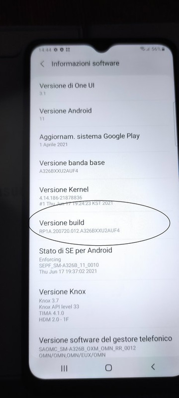

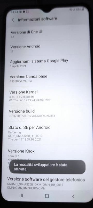

    Ciao a tutti, ho cercato nel forum con la parola chiave debug e non ho trovato un argomento che trattasse la mia problematica.
    In parole povere su questo telefono, quando attivo la modalità sviluppatore, mi dice che me la attiva, ma non fa nulla.
    Praticamente pigio 7 volte sulla versione software...mi dice modalità sviluppatore attivata...torno indietro non c'è nulla..

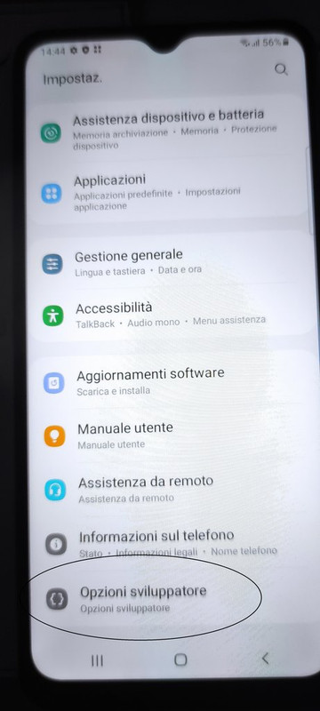

    In pratica la voce Opzioni Sviluppatore non compare tra le Impostazioni ?
    Nov 2021
    Non compare,
    entro nel menu del software per poterla attivare premendo 7 volte la versione... infatti mi dice 6 5 4 3 2 1 modalità sviluppatore attiva, esco e non c'è nulla nel menu...
    Sto cercando di capire perché una semplice app che sto sviluppando va correttamente su huawei e non su questo telefono

  9. #7
    Nov 2021
    Devi entrare in Download Mode come se dovessi utilizzare Odin e leggere tra le varie righe in alto a sinistra la voce RMM State cosa riporta.
    Ho provato con un Galaxy A32 5G con Android 11 arrivatomi oggi, ad abilitare in Opzioni Sviluppatore e funziona benissimo.
    Dopo i 7 tap in Versione Build, in Impostazioni è comparsa la voce Opzione Sviluppatore.
    Quindi, da quello che sò, e che deduco, potrebbe essere o un problema di firmware o un problema di RMM State (tra l'altro c'è anche una discussione nel Forum su quest'ultima cosa introdotta da Samsung https://www.androidiani.com/forum/mo...-checking.html)
