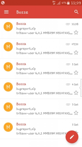

    Si via OTA ultimo aggiornamento.
    Il perché su Gmail.... non saprei

    Continuano le segnalazioni di bug... giornalmente.

    Quote Originariamente inviato da muschio Visualizza il messaggio
    Ma hai percaso una App Phone Home Bug Report?
    Se sì..... è lei
    ___________________
  11. #2309
    Nov 2014
    112
    7
    No. Non ho messo nulla.
    Dico una fesseria? Ho cambiato custodia..ma non penso possa essere la causa..
    Immagino che tu non abbia messo nulla, ma visto che il problema è post aggiornamento (e immagino che prima non lo avessi) controlla se per caso è stata installata di default
    Sinceramente è la prima volta che leggo di questo problema
