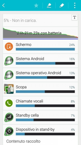

Guarda che è normale che lo schermo consuma di più di tutto sarebbe preoccupante il contrario,(ovviamete se il telefono si usa e non sta in stanby soltanto) vorrei capire quanto consuma? Io di media con una carica copro bene la giornata e arrivo a fare anche 6 ore si schermo acceso. Ti posto gli screenshot del mio consumo accesso alle 5 di stamattinaSpoiler:
Questo è il mio caso:
Il fatto è che leggo di alcune persone che superano la giornata è mezzo con un uso medio/alto del cell...mah...
