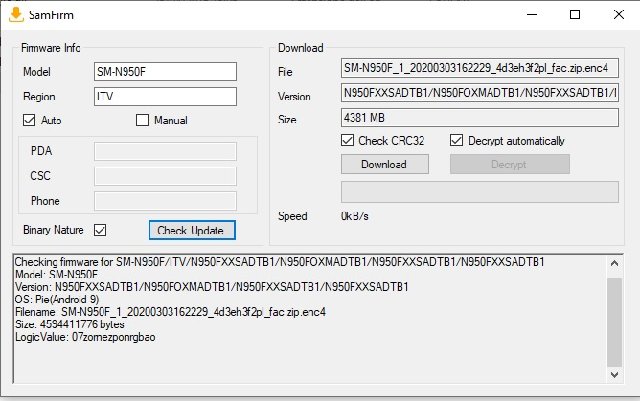

		@pelerxws ritornando al problema che hai postato al link #17, io ho scaricato regolarmente il firmware con SamFirm, senza alcun errore.
JuJu75
 Grazie 1000. Che versione di samfiir hai, la mia interfaccia grafica è diversa...
 La versione 0.3.6
