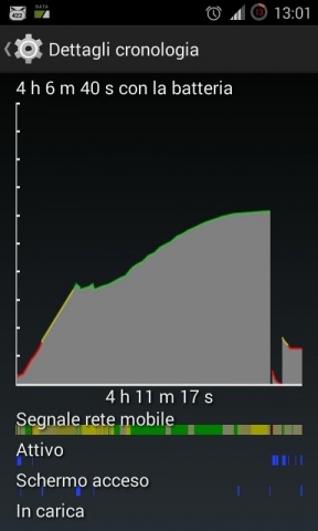

		Ho ricaricato tutto ieri sera ma non ho risolto, stamattina col la batteria al 75% mi ha  si è spento mentre ero su whatsapp, questo è lo screen della batteria https://www.androidiani.com/extra/im...mage_eXBNn.jpg
 Come si vede l'ho riavviato ed è ripartito praticamente da zero, poi senza metterlo in carica è risalito al 65% e poi di nuovo due spegnimenti... Pensavo di provare un'altra rom ION, se installo la Slim devo fare il wipe dati?

				Originariamente inviato da  eliopei
Inviato dal mio GT-i9001 usando  Androidiani App
 Lo faceva anche a me. Era la batteria andata
