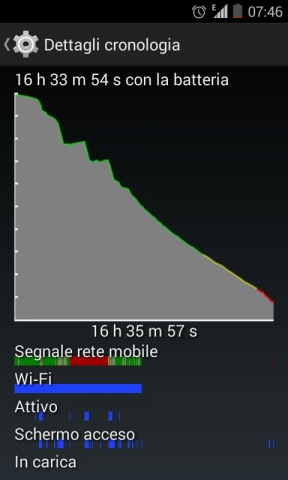

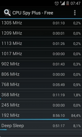

Ciao ragazzi, come già vi avevo accennato la scorsa settimana ecco qui che si ripresentano consumi alquanto strani. Beta 4, k^kernel v 1.3 370 MB OC/exUV, governor smartass v2, min CPU 192 MHz e max 1401, schedulatore SIO. Stanotte l'ho lasciato acceso in modalità aereo (per la sveglia) e stamattina la batteria era scesa di ca. il 50 %. Ho controllato con CPUspy e ha tuttora problemi di deep sleep. Qui di seguito trovate gli screen del battery drain e delle frequenze della CPU. https://www.androidiani.com/extra/im...mage_6goOT.jpg
https://www.androidiani.com/extra/im...mage_SPpY2.jpg

 Controlla con better battery stat se c'è qualche wakelock che non permette al telefono di andare in deep sleep... Considera che io ho disattivato google now perché chiedeva la posizione e non mi faceva andare in deep sleep...

 Ti consiglio di aggiornare il kernel con il K^Kernel UV 370MB, e di impostare come governor e scheduler SmartassV2 e SIO... il 99% e semplicemente una convenzione sul numero che esce... con K^Kernel viene visualizzato 100%... ma non cambia nulla.
