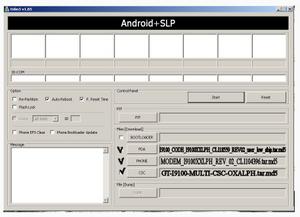

Occhio a non sbagliare!!! Le guide sono abbastanza chiare, leggetele con attenzione e senza fretta. Il DEEP 1 lo fai con i file della LPH (3 files) come indicato in figura...solo dopo puoi flashare il file della LP7 in PDA (1 file)
