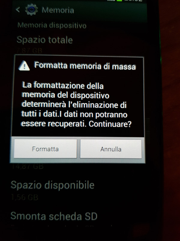

    Allora ho fatto tutto, mi riconosce gli 8gb della memoria dispositivo, però per la memoria di massa mi esce il seguente messaggio:
    Formatta memoria di massa:
    La formattazione della memoria del dispositivo determinerà l'eliminazione di tutti i dati. i dati presenti non potranno essere recuperati. Continuare?
    Hai effettuato anche i Wipe da Recovery ?
    Puoi formattarla, alla fine, dopo l'installazione del firmware + PIT, sul dispositivo non dovresti avere nessun dato personale (a meno che non lo hai già meso tu).

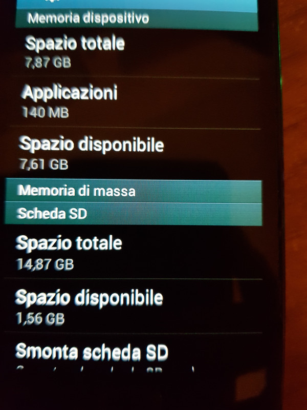

    No, dopo l'installazione ho fatto come hai detto, spento il telefono, tolta la batteria per più di 10 secondi ed eseguito i wipe da recovery!
    Perfetto, appena eseguito la formattazione, dunque adesso ho 8gb memoria dispositivo, 5.51 memoria di massa + sdcard!
    A questo punto posso fare meno su memoria dispositivo, 6gb, e l'altro su memoria di massa.
    Esattamente. Se un giorno vorrai ritornare alle origini, fai un backup e ripristini la memoria interna ripartizionandola col file PIT Stock presente nell'archivio.
