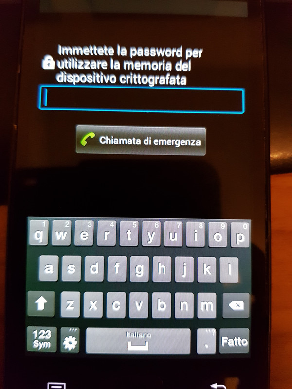

    Incredibile, adesso mi esce questa scritta dopo aver messo lo stesso firmware e2gb
    EDIT: trovata la soluzione con i wipe
