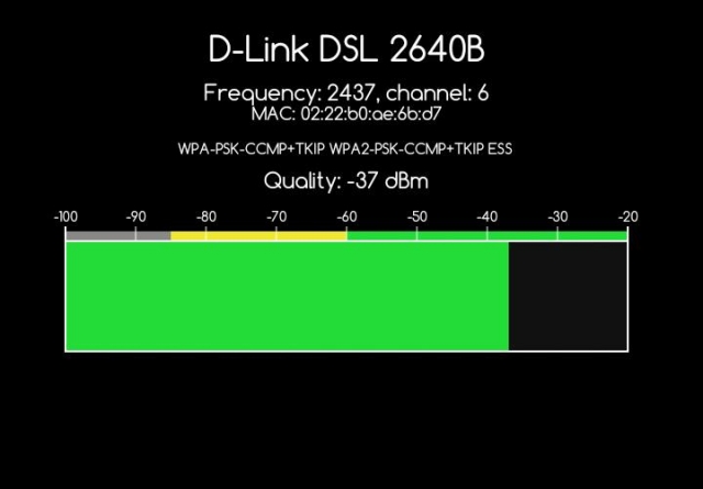

Scarica Wifi Analyzer o app simili per monitorare il segnale...se inferiore a -80 dBm il tuo problema è dovuto dal segnale scarso.
Non è possibile che il segnale è basso perché prende 3 tacche e a volte tutte. Cmq l'analizzatore wifi c'è l'ho ed è tutto perfetto.
Altre soluzioni? 😥
