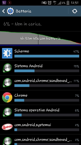

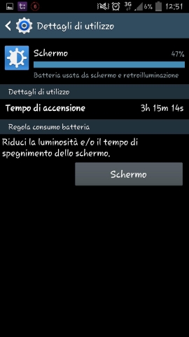

Vi mando screen shot attuale. Ho notato..leggendo tanti post e schermate inviate da altri utenti.. che la durata totale batteria può variare tanto..da 5 ore a 2 giorni..ma la durata schermo è più o meno sempre 3.5 ore con batteria originale. Questi sotto sono i valori con una delle due batterie originali che uso io.
Chiedo scusa ai.moderatori per aver di nuovo sbagliato nel.postare infrangendo il regolamento. Cercherò di ricordarlo in futuro.https://www.androidiani.com/extra/im...mage_LlCFS.jpghttps://www.androidiani.com/extra/im...mage_G2nAZ.jpg
