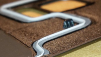

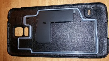

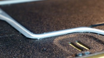

Oggi ho riprovato a metterlo sotto l'acqua in una doccia, dopo averlo uscito e asciugato e aver tolto la cover dietro, c'erano microtracce di acqua anche dopo il margine che segna la guarnizione.
Per fortuna non è andato niente nei contatti.
State attenti, sta guarnizione è una me*** .
Forse nn avevi chiuso bene la cover.... ☺
Probabilmente nel togliere la back cover si è spostata un pò di acqua magari trascinandola involontariamente, non so
La back cover aderisce perfettamente e la guarnizione non sembra debole o deforme...
Le macro sono fatte con un programma lente di ingrandimento, quindi la qualità non è delle migliori
ma è per capire che non ha deformazioni di alcun tipo
Forse la micro sporcizia che si intravede?
