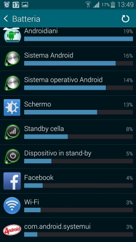

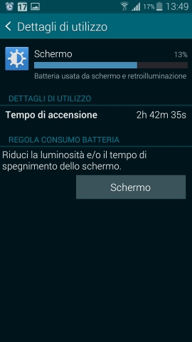

    @Qcontinuum: ok, disattivate! Beh, immagino anch'io ce ne siano altre, ma sarebbe molto utile secondo me creare una specie di guida con le app disattivabili spiegando la loro funzione magari, cosi uno sceglie se gli servono o meno. Io per esempio non ho ben capito a cosa servono Samsung link platform per es e altre simili, o questo knox...
    Cmq, tornando alla mia povera batteria, vi posto la schermata di un ciclo, ora sto al 16%, aspetto che si scarici ancora un po, spengo, metto a caricare e poi torno a monitorare. A meno non sembra molto buono cmq, anche se parrebbe. Ma ciò è dato dal fatto che durante le due notti trascorse lo lascio in risparmio energentico senza wifi e connessione dati, per cui per forza di cose non scende neanche di 1% =D
    Comunque ecco qua le schermate:
