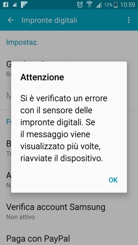

    Il mio s5 mi da messaggio di errore appena provo ad usare le impronte. Se devo fare un Factory reset dovrei cancellare anche la sd dove ci sono oltre le foto anche alcune applicazioni?

    Ovviamente no, le app sulla sd le perdi uguale in ogni caso, ma che messaggio ti dā? Posta uno screenshot

    ecco la schermata. Per il Factory reset devo togliere la sd prima di farlo? E che fine fanno le applicazioni sulla sd?

    Hai provato a reimpostare le impronte?
    Fatto pulizia della cache dalle impostazioni......., memoria?
    Cancella la cache e riavvia il terminale.
    Riavviare sempre il terminale in caso di errori imprevisti, addirittura se persiste provare a rimuovere la batteria per meno di un minuto.

    Sembra quasi un problema hardware, prova con i test diagnostici, digitando *#1234*# sul telefono

    Ho provato a fare il n. *#1234*# ma mi dice problema di connessione o codice errato. Ho provato anche a cancellare la cache e togliere la batteria ma niente.
    avrai sbagliato codice... se intendi quello per la prova dei sensori il codice č *#0*#

    Ho fatto *#0*# per la diagnostica il sensore sembra ok.

    la schermata con finger print test Ready della diagnostica se striscio il dito non fa niente č normale?
    l'ho eseguito con s6, dentro la voce "sensor" in fondo c'č la voce "finger print test"... cliccando su SensorInfo o NormalScan dovrebbe dare sempre il risultato "pass", senza strisciare, nel tuo caso, il dito sul tasto home...
