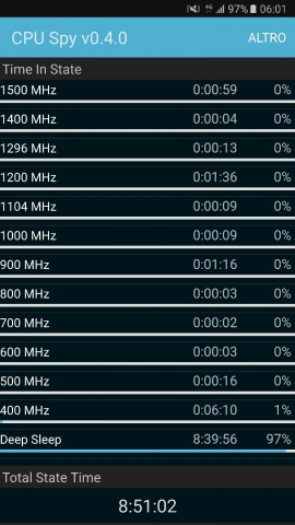

Ultima domanda ma per il problema notturno invece.. dovrebbe migliorare cosi?? perchè come già detto prima la notte lo metto in modalità aerea con risparmio energetico accesso ed me lo sono ritrovato con il 20% in meno di batteria.. devo disabilitare pure l'orologio notturno sullo schermo curvo?
Io ho installato Glance plus che è una sorta di Always on di s7 che consuma più dell'orologio dello schermo curvo. Eppure il mio deep sleep è comunque prossimo al 100% con un 3% consumato in 7 ore e mezza notturne senza nessuna modalità aereo o notturna anzi ...ho fatto la prova con sincronizzazione e dati attivi. Ci sono anche delle opzioni per disattivare le applicazioni che vanno in rete automaticamente e che non serve.

Ecco ...stamattina quasi 10 ore di stand by notturno sotto rete 4G sincronizzazione e posizione attivati con un deep sleep quasi totale.

Wow.. ma come fai. io stanotte ho fatto il primo test dopo le modifiche.. ho lasciato il tel in modalità risparmio energetico ed aereo alle ore 23.00 con il 59%, ripreso stamattina alle ore 8.00 al 49 % meglio rispetto a prima ke mi cosumava il 20% di batteria.. ma credo ke sia ancora tanto
Se hai marshmallow (e credo di si) l'unica operazione da tentare e un reset totale...ancora meglio sarebbe riscaricare il tuo firmware con odin ma è una operazione che devi sapere cosa stai facendo. Non altera Knox non invalida la garanzia. Molto probabilmente hai un battery drain di qualche servizio. Prova a vedere i consumi specifici delle app nelle informazioni della batteria. Meglio se posti uno screenshot così riesco a capire.

Ok...visto...allora hai un andamento a picco una vera e propria voragine. Ho confrontato con i miei consumi e siamo più o meno lì... a questo punto potrebbe essere la batteria a me è capitato con il note 4. Oppure un aggiornamento di sistema andato male perciò prova a resettare tutto e installare il firmware da una base completamente pulita...poi aspetta qualche ciclo di ricarica che si stabilizza e poi valuta. La batteria purtroppo devi andare in assistenza e non so nemmeno se te la passano in garanzia.

Questo e lo screen shot della cpu

Ok...però qui non hai resettato i timers...infatti segna 84 ore di funzionamento nelle quali probabilmente lo hai adoperato mi sarebbe stato più utile partire da zero quindi quando vai a dormire per vedere l'effettivo deep sleep.
Ora posto un mio screenshot senza aver resettato....

Ciao....allora ricarichi il telefono al massimo poi vai su CPU Spy e resetti i counter lo metti sul comodino senza nessun risparmio energetico o offline praticamente in stand by normale lasci i dati attivati e poi non lo tocchi più fino a domattina e vedi il consumo e quanti wakelock ha avuto. Se sei intorno al 92 % quindi hai consumato durante la notte l'otto direi che siamo sulla strada giusta poi con piccoli ritocchi si può migliorare.

Questo e quello di stanotte..caricato al 100% messo il tel a riposo alle ore 2.00 tutto acceso. Connessione dati wifi sincronizzazione orologio di notte ecc... ripreso alle ore 8.00 avevo il 91%

Beh mi sembra bene...

Sicuramente meglio di prima.. ma come hai fatto tu ad arrivare al 97%???? a me porta tempo di accensione 3 ore consumo 555 mah.. da stamattina con il 91% sono arrivato circa un'oretta fa a 3% e l'ho messo sotto carica.. pero devo pure dire che oggi lho stressato con un sacco di telefonate..
Sai cosa mi è successo? Avevo installato true caller ieri e da 100% con cui l'ho lasciato ieri sera alle 22.00 stamattina era al 67%.... con un consumo stand by cella del 40%...questo per dire che ci sono alcune app che consumano veramente un botto....

Quasi nove ore di inutilizzo notturno....99% deep sleep.
