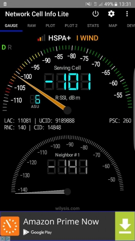

La potenza del segnale in -dB. Cioè l'abbattimento del segnale, ovvero più la lancetta va verso destra (nel campo verde) più il segnale è forte. Se hai costantemente segnale debole avrai più consumo della batteria rispetto a posti in cui il segnale è migliore.

https://www.androidiani.com/extra/im...mage_166V5.jpghttps://www.androidiani.com/extra/im...mage_sNC8p.jpg
Quindi così è pessimo giusto? Comunque sono in un ospedale e non ci vengo mai qua quindi non è un problema se qua il segnale adesso è così, ma oggi ad esempio è molto contrastante la batteria rispetto a ieri. Ieri ho fatto 5.30 ore si schermo e avrei potuto continuare ma l'ho messo a caricare poi, ero a 2.20 di schermo e avevo ancora il 75% di batteria tipo, mentre oggi sono al 48% e ho fatto solo 2.15 ore di schermo...
Tia
Si hai un segnale scadente e inoltre non hai una cella secondaria (il grafico piccolo in basso è grigio) su cui switchare. La batteria oggi ti dura di meno perché la peggiore qualità del segnale ti fa consumare di più.

Ti aggiungo lo screenshot per la mia posizione attuale. Come vedi c'è una notevole differenza (guarda la potenza in ASU del segnale...).
http://uploads.tapatalk-cdn.com/2016...5d85572d17.jpg
