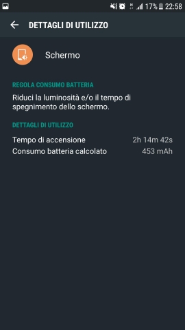

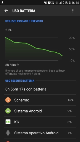

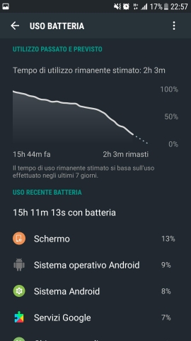

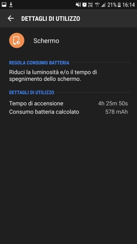

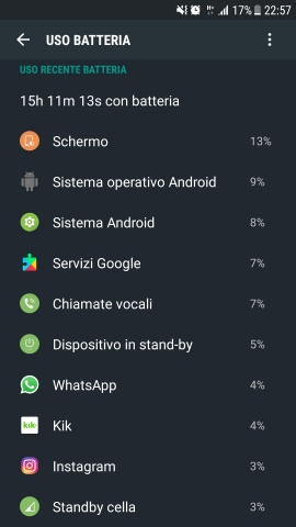

ciao ho questo consumo e fatico a superare le due ore di schermo acceso. Consigli? (Luminositā automatica, solo 3g, no micro sd , syncro attiva, posizione gsp disattivata.). Ho gi fatto un hard reset installando solo whstapp e arrivano a stento alle 3 ore di schermo.
Ciao a tutti. Dopo 4 giorni in assitenza me lo hanno restituto e il risultsto é ben diverso https://www.androidiani.com/extra/im...mage_Pl7T2.jpg https://www.androidiani.com/extra/im...mage_LOZ0P.jpg
Ki hanno sostituito la batteria il connettore femmina e sembra rinato. Speriamo bene..
