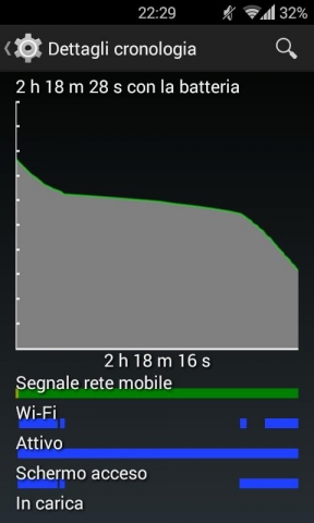

		https://www.androidiani.com/extra/im...mage_yHqvH.jpg
Non capisco come mai rimane attivo..consuma tantissima batteria,cosa fare?
