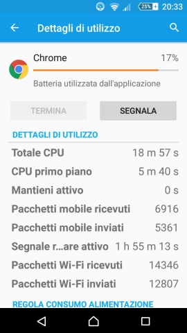

Ps parlando del tuo battery drain ti Chrome ho visto il mio
Allora ecco uno screening del consumo di Chrome che anche se sono al 50% dovrebbe andare uguale.
Il problema è che appena apro Chrome subito dopo o poco dopo si surriscalda e quindi a quel punto non uso il telefono è via.
Comunque credo che non paragonerò i risultati perchè quello che mi preoccupa è la discesa veloce e non la durata media grazie comunque.
Ok, disintalla gli aggiornamenti.. Hai i livelli di CPU troppo alti.. Ma guardi video?

Quindi disinstalla gli aggiornamenti di cosa?
Chrome o proprio lollipop(quindi più che disinstallare fare un dowgrade che non so come si fa)

Per chiuderle devi usare greenify, funziona anche senza root, col Root chiudi anche quelle di sistema.. Devi andare in impostazioni applicazioni tutte (spostandosi a destra) e poi cerchi Chrome, apri e fai disintalla aggiornamenti
