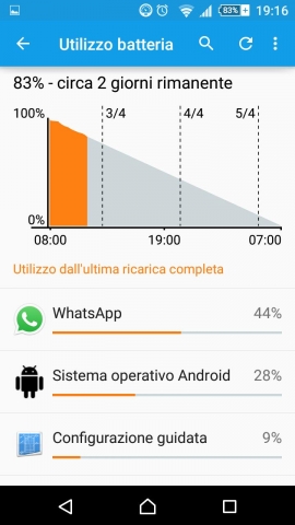

Ragazzi sono l'unico che non ha riscontrato un calo delle prestazioni della batteria, anzi? Io con KK arrivavo a malapena alle 5 ore di schermo attivo, mentre ora con Lollipop, con lo stesso utilizzo, ho sforato le 7 ore! Incredibile, mi ci trovo benissimoSpoiler:
Sempre più strano!!!

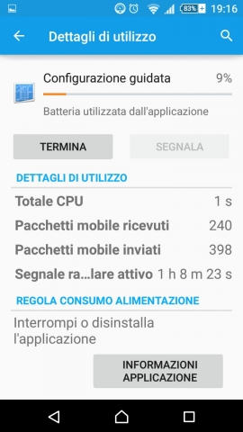

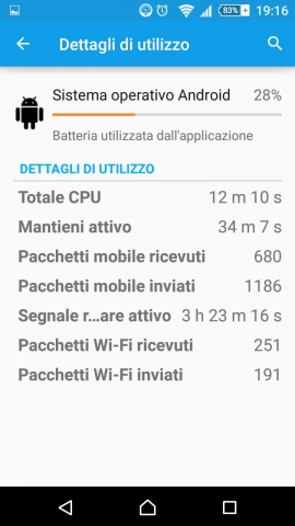

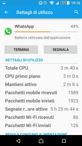

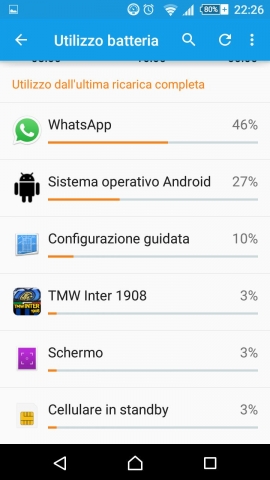

Ora manco schermo mi dà più!!!
Trust agent ce l'ho bloccato.. Nn ho password o altre.. Mi darebbero solo fastidio e se lo permessi ci metterebbero due secondi a superare quel vincolo
Ps.. Oggi nn l'ho praticamente usato.. Però in quello vecchio vedevo fin da subito il consumo dello schermoSpoiler:
