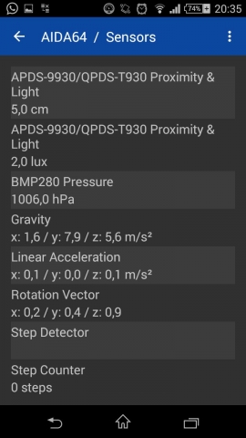

Ti dice quant'è la pressione e altre 200.000 cose

Il mio comunque, ha sportellini ok, bordi perfetti, ecc ecc ma, con la prova pressione, se premo col dito, questa sale e poi scende immediatamente (tenendo tappato il buco laccetto col pollice)
È solo un ulteriore test che dicono su xda, comunque se è come dici è perfettamente funzionante e tutto ok. Che colore è? Che lotto(14w...)?
Prova a fare il test con l'app che ti ho detto e vedo.. Io ho sempre 1006
Raga non vi fissate sul valore iniziale, è questione di fisica... è sufficente che aumenta alla pressione e diminuisce al rilascio però ricordate che se tenete premuto a lungo la pressione diminuisce perchè "si abitua" rotfl rotfl e comunque alcuni utenti nonostante il test riuscito l'acqua è penetrata, io non so se bagnarlo ho paura
