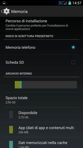

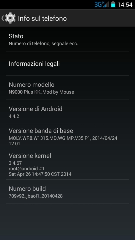

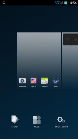

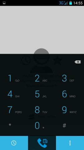

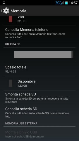

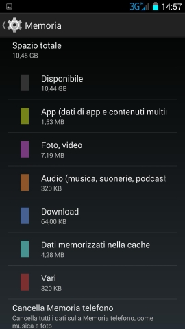

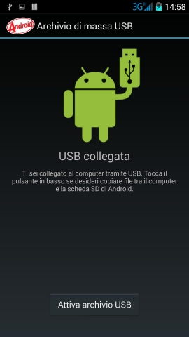

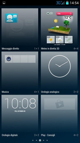

    ecco un po' di screenshots:
    Inviato dal mio N9000 Plus usando Androidiani App
    Caratteristiche :
    Android 4.4.2
    Recovery CWM
    Rooted ( SuperSU)
    Mobiluncletoos
    rootexplorer
    FIX BUG CDcard KITkAt ( su android 4.4 normalmente non si può usare la sdcard ext per archiviazione di foto e programmi)
    BUG : non riscontrati.
