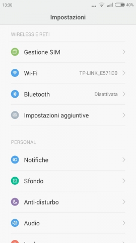

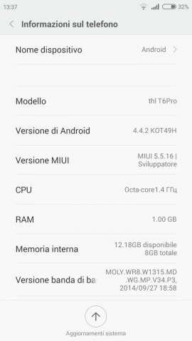

Provata la MIUI su un T6 Pro 166H. La ROM è bellissima, ma purtroppo al momento è inutilizzabile poiché non appena si spegne lo schermo (quando lo si blocca, oppure in chiamata) il touch smette di funzionare, e inoltre non funziona neanche l'audio, perciò sono dovuto tornare alla ROM Stock. Ho il dubbio che la ROM sia solo per la versione 166L, qualcuno che ha questo modello la dovrebbe provare.

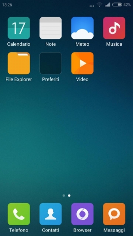

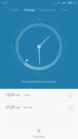

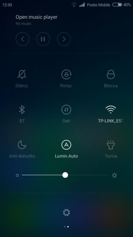

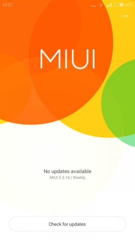

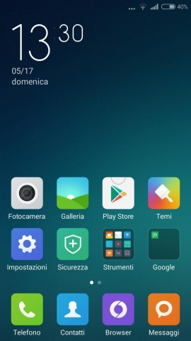

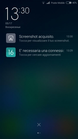

Ecco qualche screenshot:
P.S. Colpa mia, ho scaricato la versione per 166L al posto della 166H, che si trova a questo link: http://miuipro.ru/rommgr/device_view/354/

io la sto provando ma alla fine è solo un tema non una rom ho sbaglio?è molto fluida solo che va sistemata qualche app che si blocca ad esempio gmail l'ho dovuta disinstallare e reinstallare ora mi dice app google si è bloccata e devo capire a cosa si riferisce vedremo se tenerla
allora io ho la 166L e questa l'ho flashata su quella custom che avevo ed alcune app sono rimaste altre no,alcune app si bloccano tipo l'orologio google now,per le telefonate non ho riscontrato problemi al momento penso di rifare tutto pulendo tutto e formattando system
Quindi i miei problemi dipendono dal fatto che la ROM sia solo per 166L, come avevo pensato, un vero peccato. Comunque a me l'orologio funzionava e anche Google Now, ma io ho installato appunto formattando tutto, anche System.
P. S. Mi sono appena accorto che sul sito ci sono due versioni, e c'è anche la versione per 166H.
Ecco il link: http://miuipro.ru/rommgr/device_view/354/
Quindi ovviamente il mio non poteva funzionare bene essendo la versione sbagliata (il link di prima era per 166L).
