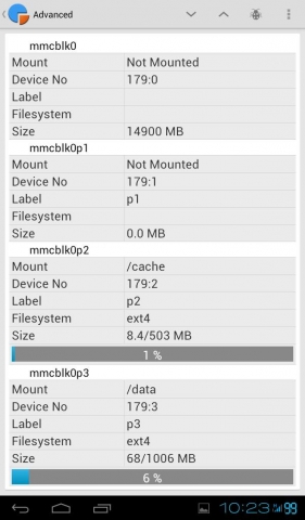

    Perdonami devilzwolit, ho scaricato finalmente i file fatto la procedura passo passo, ma il risultato è deludente, mi rimane la memoria usb da 3 gb. appena riesco ti attacco una screenshoot del risultato. ma secondo me il problema è che dovrei riutilizzare il flashtool e trovate i file originari del 16 gb. Dimmi tu cos'altro fare. anche perchè non riesco a trovare i file del 16 gb per usare il flashtool.[/QUOTE]
    Come vedi non cambia nulla..
    Sinceramente mi semba strano che il ripartizionamento lascia le cose come stavano prima..

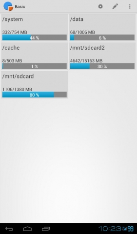

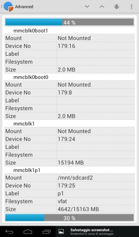

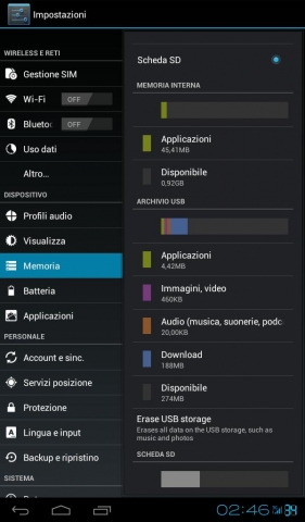

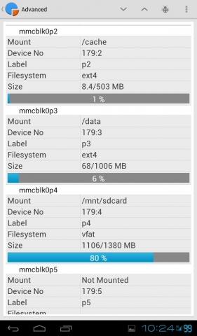

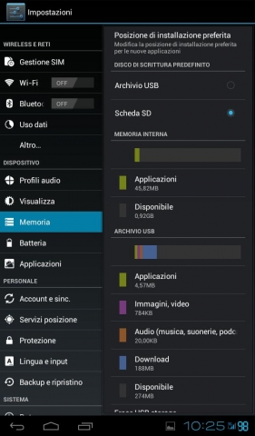

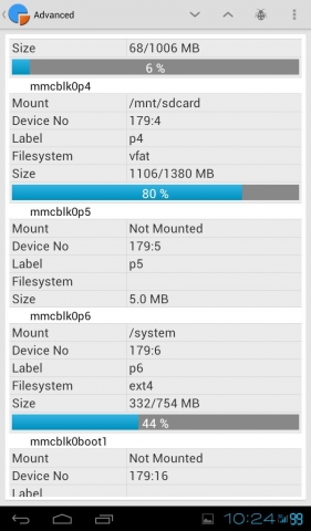

    Non so proprio come fare, pro vero con la procedura di sverza appena ho un po di tempo. Ti inserisco un po di screenshot del risultato ottenuto, noterai che anche se e spontata l'opzione SD card non mi permetta di spostare i programmi sulla stessa, è solo memoria di lettura e basta.
    Ho confrontato le tue partizioni con le mie.
    Nello screenshot basic è evidente la dimensione della \mnt\sdcard =1380 che corrisponde alla memoria sdcard interna ed è quella di un 4Gb
    Domanda stupida che più stupida non si può : Sei sicuro che il tuo tablet sia un 16Gb?
    Prima di usare la procedura di Sverza prova a fare un'altra cosa:
    Utilizza nuovamente la procedura che ti ho descritto, ma con il file Ripartizione modificata.
    Fai gli screenshot.
    Se non è cambiato nulla rifai nuovamente la procedura con la ripartizione originale.
    Se anche così non è cambiato nulla usa la procedura di Sverza
    Quote Originariamente inviato da mazdast Visualizza il messaggio
    Prova a cliccare sulla dicitura "Posizione di installazione predefinita"
    Sicuramente è selezionato "lascia decidere il sistema". Seleziona "Archivio usb"
    Torna indietro e a questo punto seleziona scheda SD.
    Molti programmi non te li farà comunque installare sulla sd esterna. Per fare questo utilizza Link2sd.
