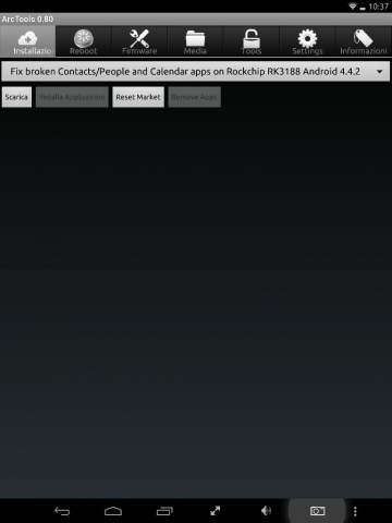

3. Questa per me è importante: nell'account amministratore ho creato il mio profilo con la mia mail di google con la quale gestisco tutti i miei contatti e tutti i miei calendari. E' possibile che in questa rom che ho flashato non ci sia una applicazione per i calendari e per i contatti? io non son riuscito a trovarle!! Devo installare app "esterne"? se si quali?

Ciao nuffio!! Devi installare arctools e fare come ti dice al primo post ✌ https://www.androidiani.com/extra/im...mage_hf5W5.jpg
